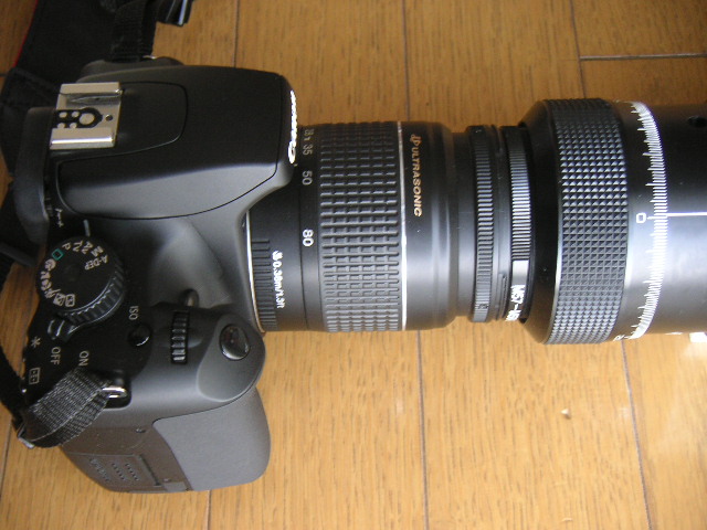

KissFのAFは位相差検出方式で、本体側でピントの状況を 判断してレンズを動かしているそうです。 それではこのレンズを動かす仕組みを使って、BORGの対物レンズ を前後に動かせればAF化ができるのではないでしょうか。

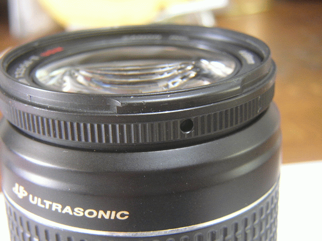

使ったレンズは、EF28-80mm3.5-5.6V USM。 ピントを合わせるときにフィルター枠が回転しながら 前後に動くタイプです。 このレンズのガラスを全て取り除き、前後の動きをBORGシステムに組み込みます。
私はBORGを使い始めた時から手持ちです。 この改造レンズを使うときは、ドロチューブでピントをざっと合わせてから シャッター半押しにします。 するとキュッとフィルター枠が回転しながら前後に動いて ピントを合わせてくれます。 回転の動きは左手で吸収しています。 BORGを三脚に固定していたら、この方法は使えなかったですね。
尚、インナーフォーカスとかバックフォーカスのタイプの レンズだと今回の用途には使えないと思います。
アダプタを介してBORGを接続し、KissFで撮影してみると、 運が良いときには、ほぼドンピシャのピントで撮れます。 運が悪いと、シャッターが切れません。ピントを合わせた つもりでも位相差検出の結果でピントが合っていないと 判断された場合はシャッターが切れないようです。 特に朝方の光が弱いときや、木陰などで顕著に発生します。 これは、結構ストレスになるかもしれません。 たまに、通信ができませんのようなエラーが発生することも あります。このときは一度電源OFFしています。

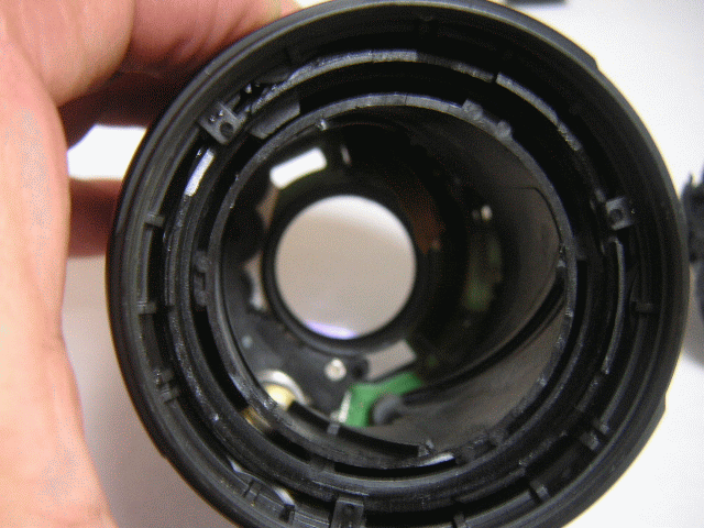

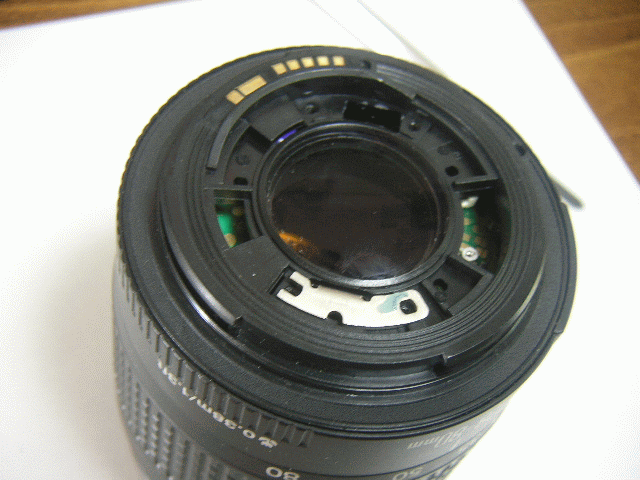

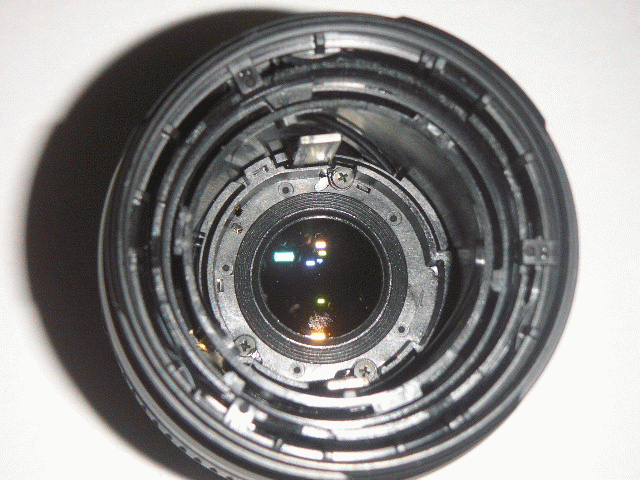

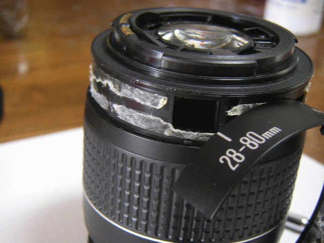

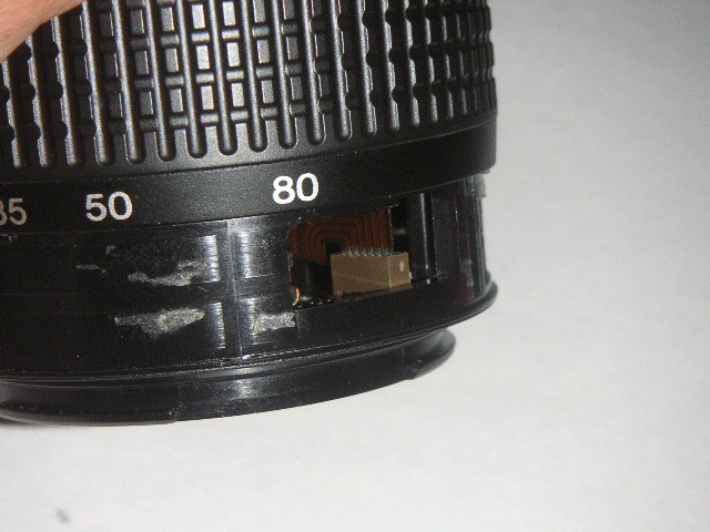

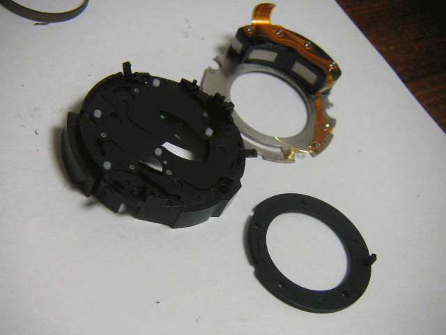

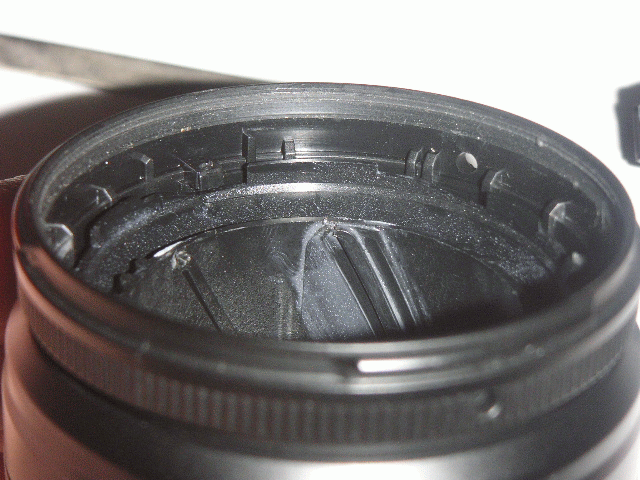

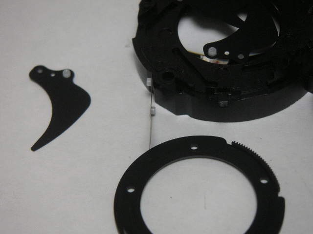

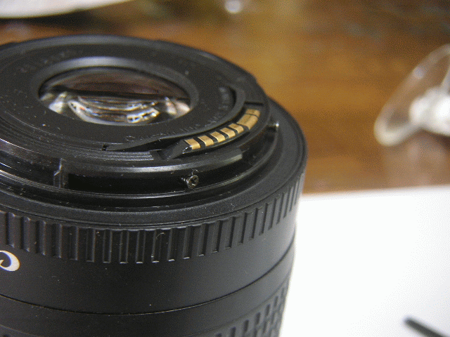

EFレンズを分解してガラスを全て取り除いてしまいます。 分解の方法も試行錯誤ですので、分解中に絞りユニットの フレキシブルケーブルが真っ二つに切れてしまいました。 絞りユニットは使わないので取り外していますが、特に AF動作には問題無いようです。

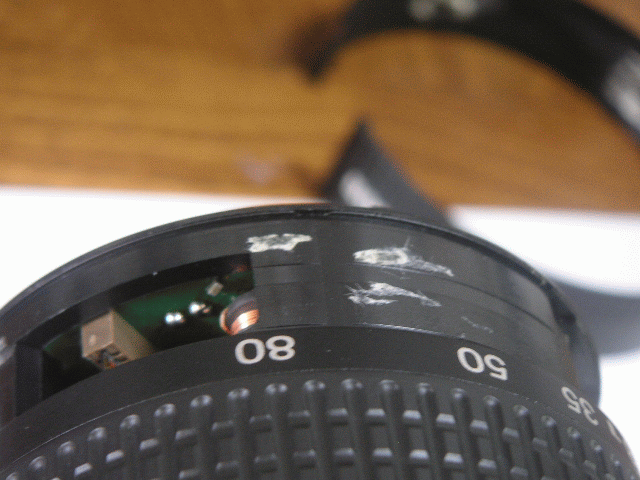

ズーム機能は不要なので、接着剤で固定してしまいました。

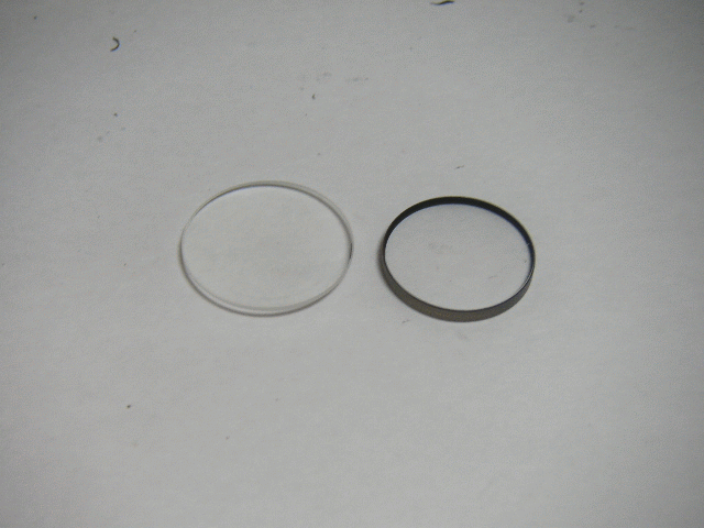

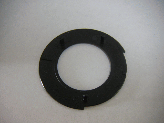

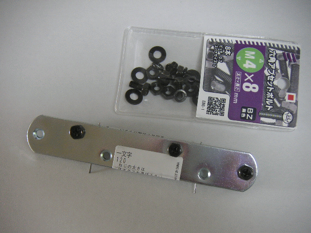

作ってみたけど、このレンズには不要だったカニメ代替品。

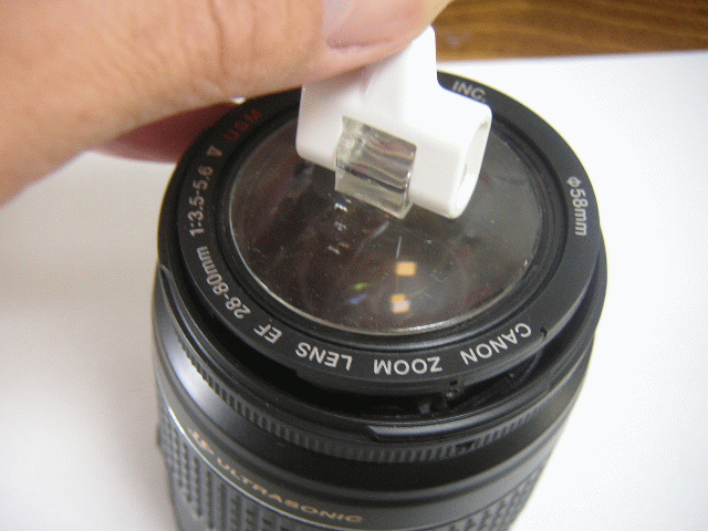

3箇所のネジを外せば一番前のレンズは取れます。

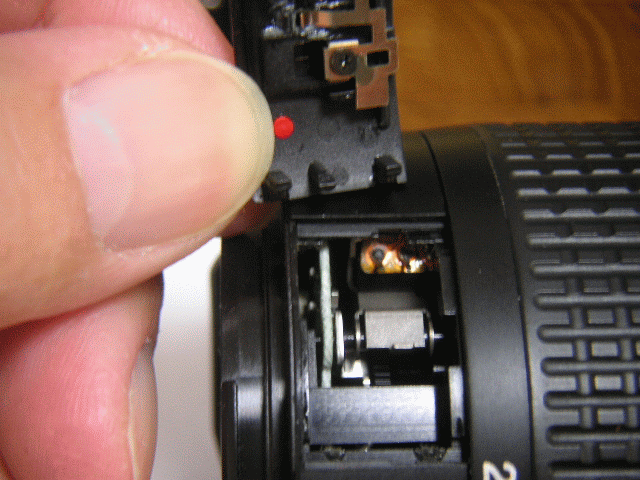

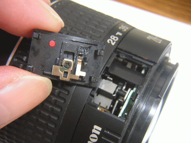

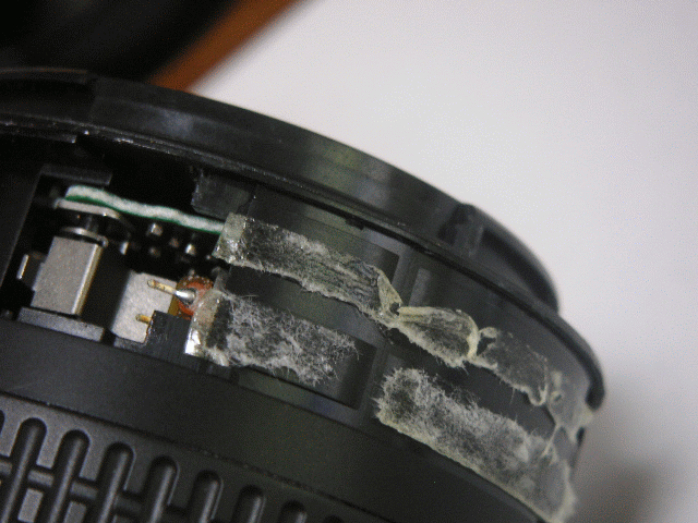

こんなことをしなくても、下を向ければ落ちます。

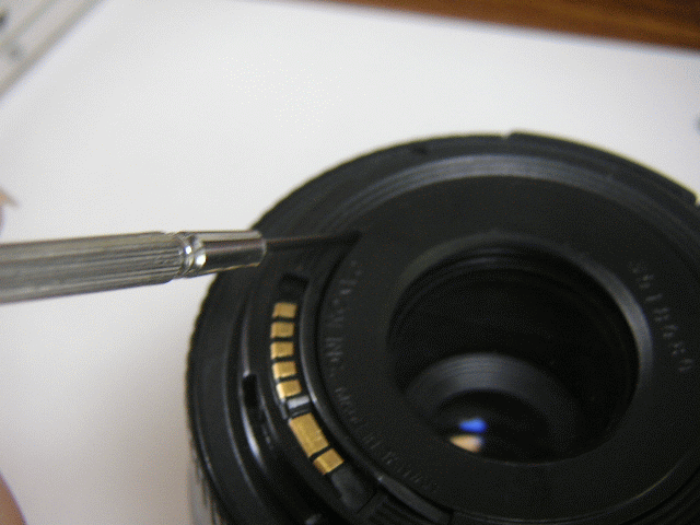

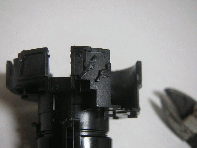

パッチン止めです。
パッチン止めです。

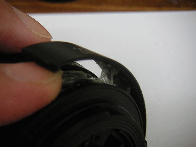

両面テープ止めです。

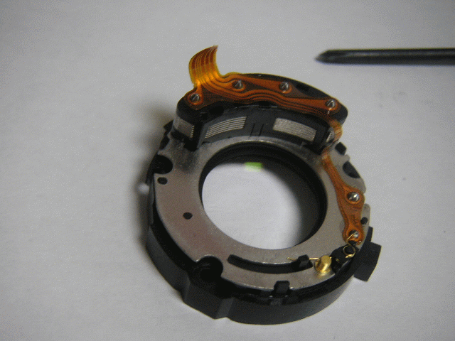

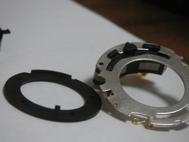

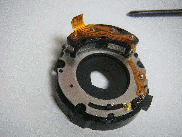

絞りユニットと切れたフレキ。
絞った状態。
フレキを差しこんでいるコネクタ。
分解中の絞りユニット。

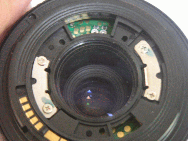

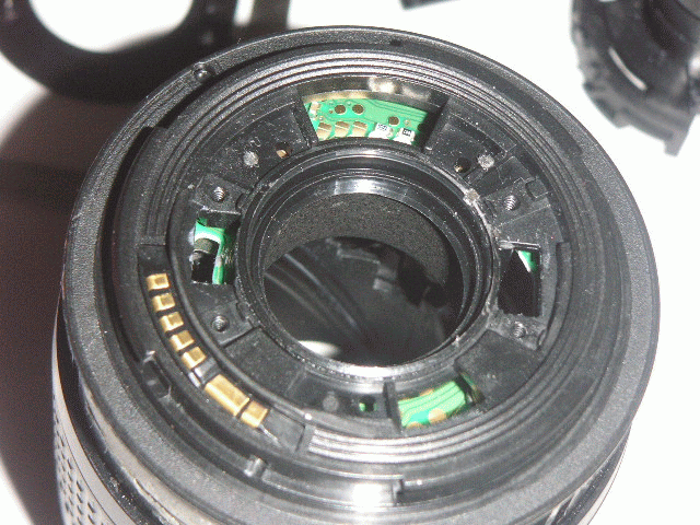

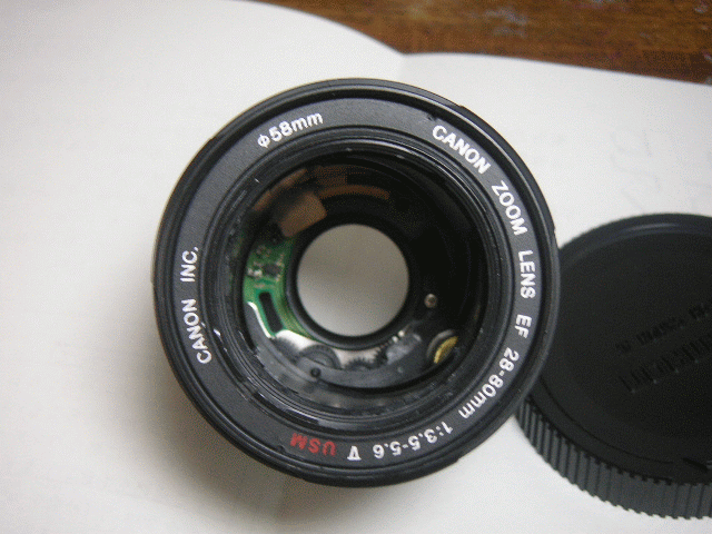

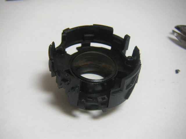

ガラスが全て取れた状態。
