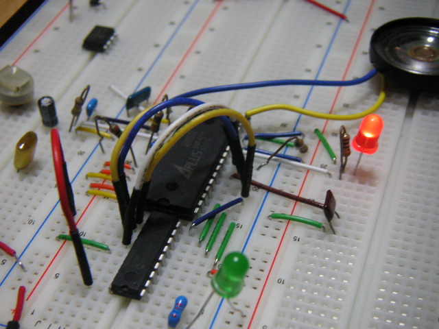

適当な音声のファイルをダウンロードしておき、APR9600に録音しておけば、 英語のメッセージを再生することができます。 送信機には1分毎に異なるピー音のするブザーを組み込んであるのですが、 これを音声メッセージに替えることにしました。 まずは説明書の通りにコンデンサマイクでPCの再生音声を録音しようとすると、 再生時の音量が小さすぎてうまくありませんでした。 そこでAPR9600のAnalogInputにPCのLINEOUTを接続したところ、 適度な音量で再生ができるレベルになりました。 メッセージは、次のようにしました。

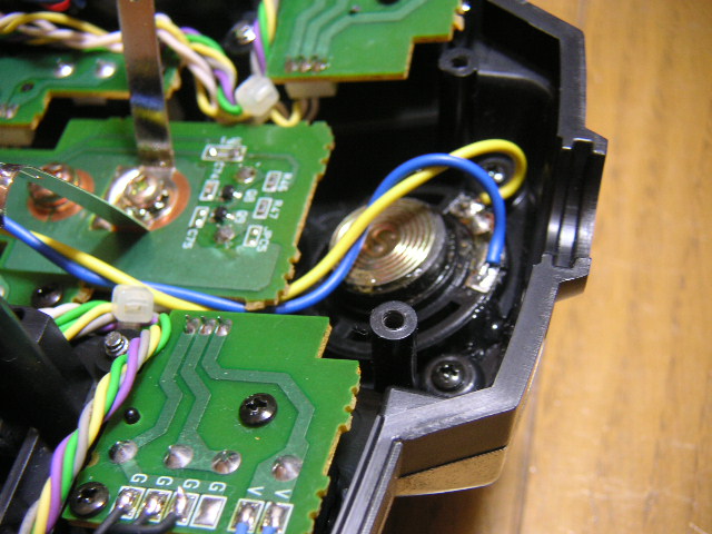

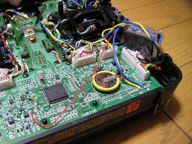

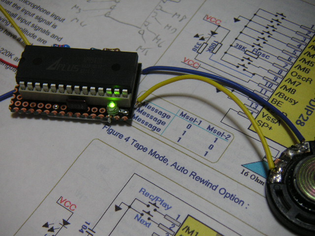

左から、ブレッドボードでの実験中、組み立て後の動作確認、送信機に組み込んだところ、 スピーカーの取り付け位置です。
小さく作ったのですが、それでも送信機に入れるにはぎりぎりの大きさでした。 スピーカー取り付け部は、筐体の内側のみに2mmドリルで10個ほどの穴をあけて 音声が外側に伝わるようにしてあります。スピーカーの振動で筐体が共振するようで、 スピーカー単体より大分大きく聞こえます。若干”サー”というノイズ音があるのですが、 無線のスケルチが切れたような雰囲気で、良い感じです。

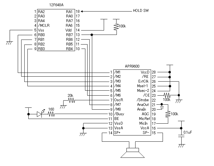

回路図(再生用)
16F648A用 Cソース
16F648A用 HEXファイル

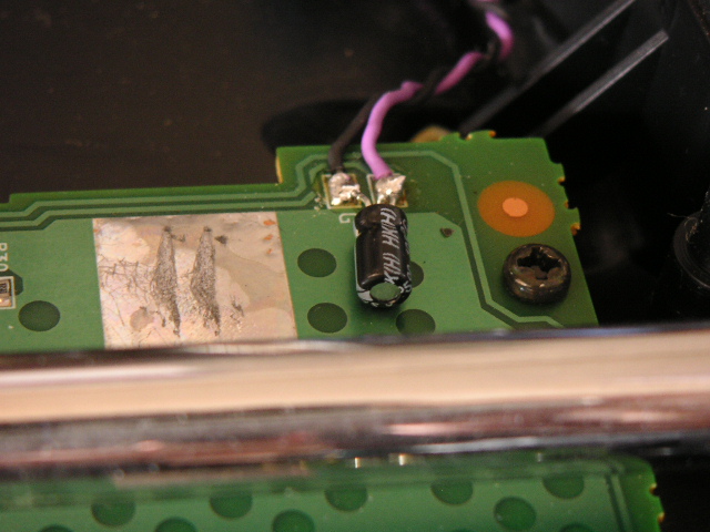

ホールドスイッチの解除時だけでなく、ホールドに入れたときも音声が再生されてしまうことがありました。 PICのプログラムはスイッチのチャタリングを全く考慮していなかったので、 スイッチの部分に4.7uFのコンデンサを付け、波形の方をおとなしくさせて、対策完了です。
