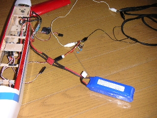

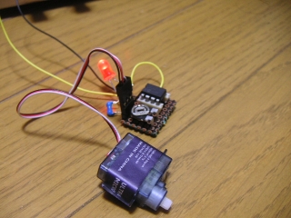

手持ちの機体の受信機につけて動作確認しているところです。

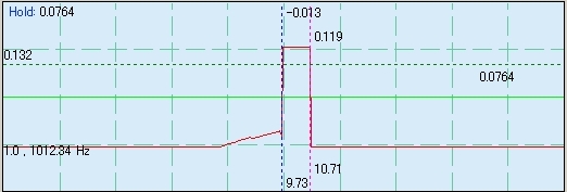

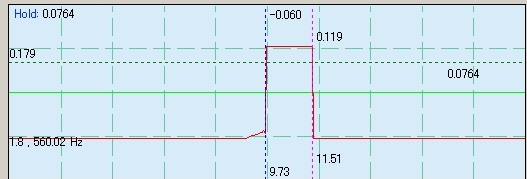

12F675のTMR1(16bit)を使って、出力信号の分解能を1usecにするように改良しました。 作成途中で原因不明のサーボのぴくつきが発生してしまい困ってしまいました。 そこで、HandyOscilloというPCのマイク入力を使った波形表示ソフトを使って、 サーボ信号の波形を観測して原因調査です。 受信機の出力信号。上がギアアップ、下がギアダウンの時の波形です。 ギアアップ時はパルス幅が約0.98msec、ギアダウン時はパルス幅が約1.78msecです。

デバッグ中の様子です。
サーボがぴくつくときは、受信機の出力信号が安定しているにもかかわらず サーボディレイの出力がばたついています。よくソースコードを見なおしていたらバグがありました。 ここを修正したら、ぴくつきは完全に無くなりました。 16bitのタイマーを使ったので、ずいぶんゆっくりとサーボを動作させることができるようになりました。

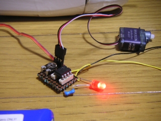

LEDがぴかぴかと点滅していますが、これはおまけでつけてある機能です。 1秒周期で光っているのは200msecの間です。 受信機は約20msec周期でパルス信号を出力しているので、 このパルスを受け取る度にカウンタを+1させます。 カウンタは50(50x20msec=1sec)になったら0に戻るようにしてあります。 このカウンタの値が40から50の間だけLEDを光らせるようにしています。

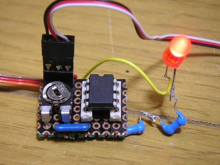

完成した試作回路です。実際に使うのにはもっとすっきりさせたほうが良さそうです。

いつも飛ばしているところで動作させていたら、ギアアップにしたときに 反応しなくなることがありました。原因調査しないとなりません。 引き込み脚が出っ放しでは、引き込み脚構造にした意味がなくなってしまいますからね。

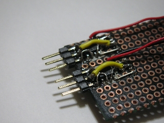

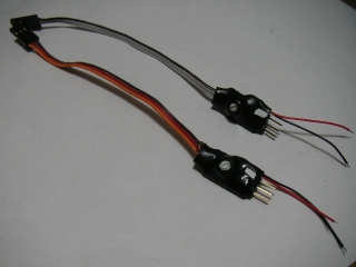

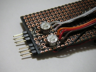

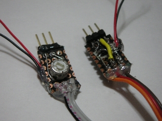

多分、受信機からのパルスのmin値制限にひっかかって停止していたと思うので、 min値にマージンを持たせてみました。 室内実験では問題なさそうでしたので、12F675のSOP品を使って小さく作り直しました。 表面と裏面の様子と、基板を切り分けたところです。
動作チェックを行いました。とりあえず大丈夫そうです。

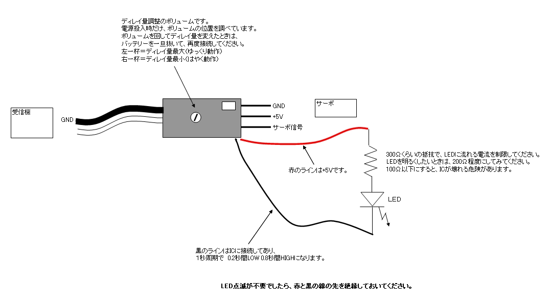

説明図です。
