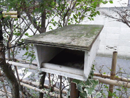

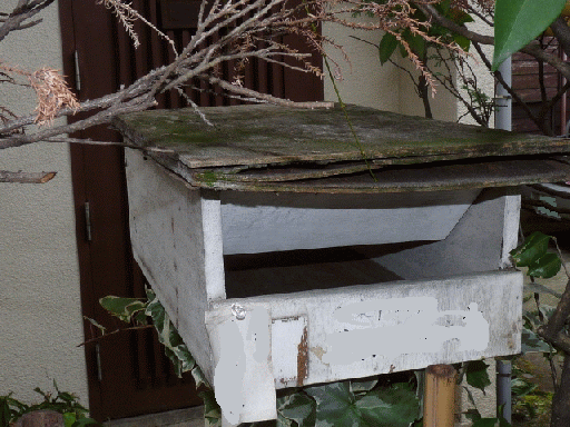

実家の郵便箱が、作ってから数十年経ってだいぶ壊れてきたので 作り変えることにしました。
前のフタは閉まらず、後ろはフタが無く、筒状態です。 天板のベニヤ板はめくれていて苔まで生えています。 風が吹くと、中の郵便物が道路に飛んでいってしまうそうです。
(住所氏名部は塗りつぶしてあります。)

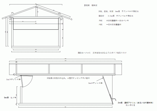

まず、概略図を作りました。 今の郵便箱の寸法とほぼ同じくらいの大きさです。
最初の図はこれとは若干違ってましたが、作っているうちに フタの部分の構造を変えていき、最終的にこのようになりました。 更に、現物合わせで付け足している箇所もあります。
この図から、注文用の部品図を作って、以下の板材を買いました。 送料込みで6,713円でした。
屋根板 ラワンベニア合板(5.5mm厚) 190×600mm 2枚
屋根支え ラワンベニア合板(9mm) 60×150mm 3枚 斜めカット×1(出来上がり50×140mm直角三角形6個)
天板 ラワンベニア合板(9mm) 530×280mm 1枚 溝加工×2箇所
側板 ラワンベニア合板(9mm) 500×153mm 2枚
底板 ラワンベニア合板(9mm) 500×260mm 1枚
前面 ラワンベニア合板(9mm) 242×89mm 1枚

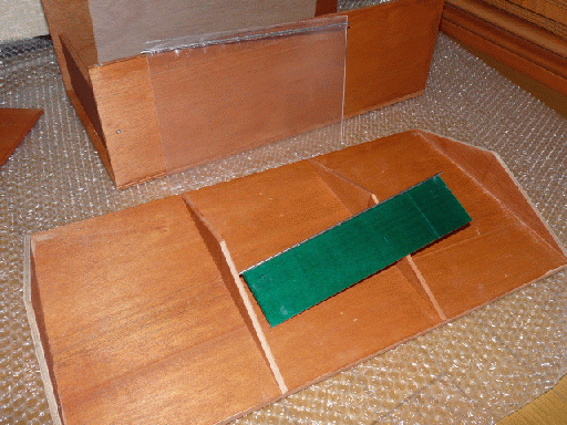

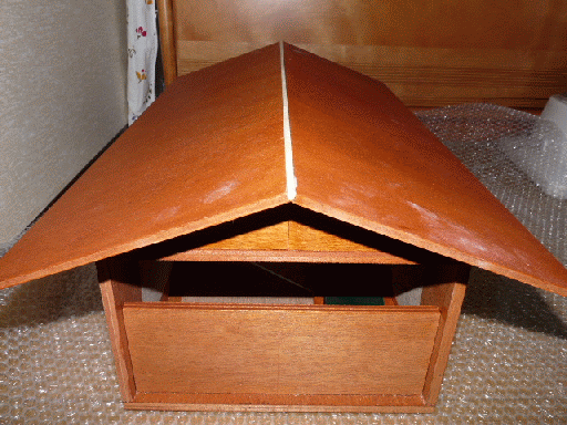

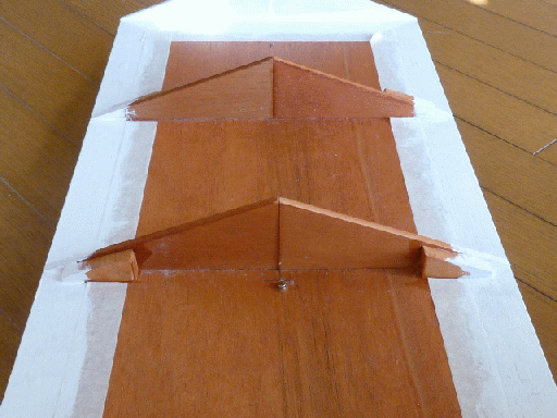

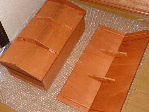

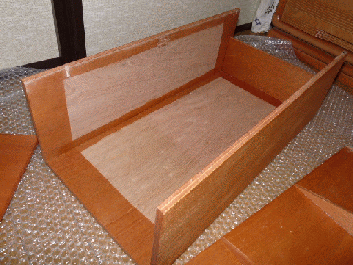

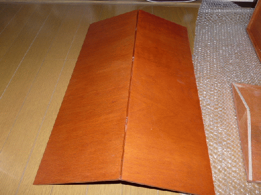

途中の写真を撮らなかったので、いきなり組み立て中の写真です。 板材には外側になる部分に木部保護材を塗りました。 防腐、防虫の効果があるそうです。
屋根の中央にできた隙間は、木部用エポキシで埋めました。

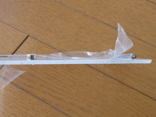

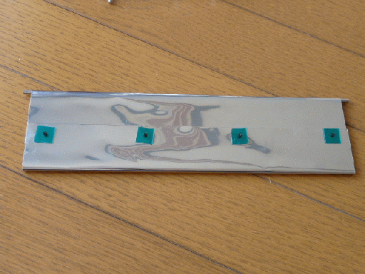

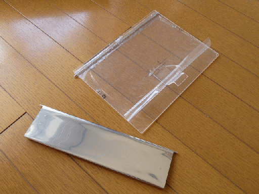

入り口側のフタは、3mm厚の板材(手持ち板材から切り出し)に プラスチックの下敷きを貼り付け、 その上から0.1mm厚ステンレス板を巻きつけるようにしました。 ボンドスーパーXで貼り付けていますが、ステンレス板を曲げた部分は 少し浮いてしまいました。裏側の4箇所でネジ止めしています。
3mmφステンレス棒をいっしょに巻き込んでいます。 この棒を側版の穴・溝で支えて、フタが動くようにします。
こんな感じです。受け側にもステンレス板をUの字にして 貼り付けてあります。

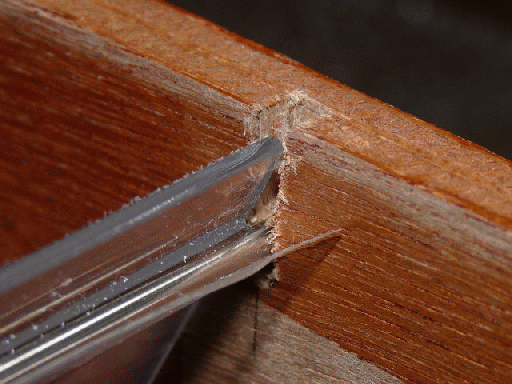

取り出し側のフタは、中が見えるように2mm厚透明アクリル板で作りました。 こちらも、ステンレス棒をスーパーXで貼り付けてあります。 フタには磁石を貼り付けてあり、開けたところで止まるようにしました。

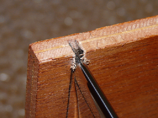

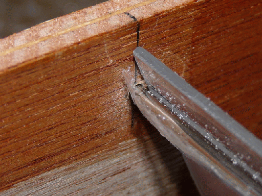

ステンレス棒の端は穴と溝で支えます。
穴側。
溝側

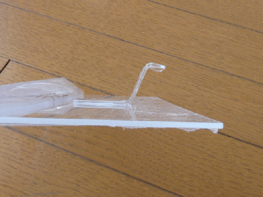

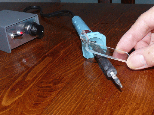

持ち手の部分は、アクリル板の端材を半田コテであっためて 指がひっかかりやすいように曲げて、スーパーXで接着しました。

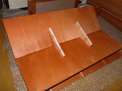

三角の屋根の部分は、はめ込むだけにしました。
上と下の写真の部分がびったりとはまるように作ってあります。

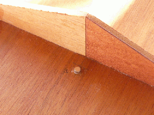

銀色の小さな円柱の部品は、磁石です。
磁石がぴったり合わさるように、高さ調整ができるようにしてあります。

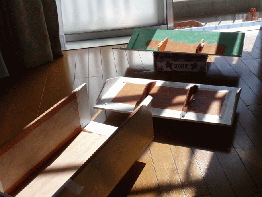

油性ペンキを塗って乾かしているところです。 外側になる部分は二度塗りしてあります。

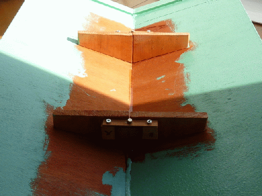

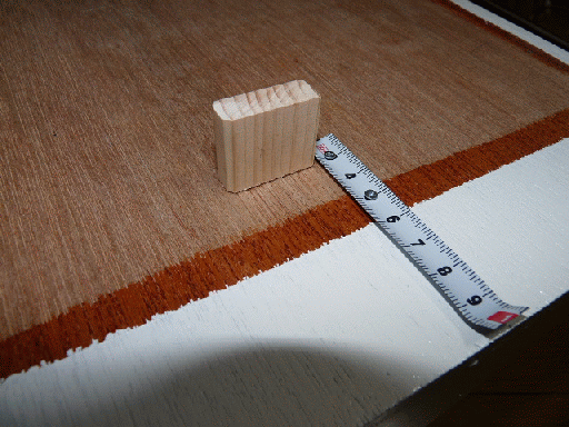

入り口側のフタは、外から押された時だけ開くようにしたかったので、 キックバネとか磁石とか自重とかコイルバネとかいろいろと 考えていたのですが、結局このようにしました。
巻尺の一部を切り取ってネジで天板に留めてあります。 天板を組み付けるときに巻尺片を90度曲げて、フタを 外側に向かって押すようにしておきます。 巻尺片は常にまっすぐに戻ろうとしますので、フタが押されて 巻尺片が更に曲げられても90度の状態に戻ろうとする力で フタを閉めてくれます。 横にある木片は、フタで巻尺片に折り目をつけられないように するためのストッパーです。 耐久性は、使っていきながら評価です。

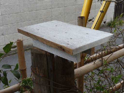

台座も古くなっていたので、取り外した郵便箱の使えそうな板で 作り直しました。定規を全く使わない現物合わせです。 この後、白ペンキを塗ったのですが、写真に撮るのを忘れました。 錆びないように、釘、ネジはステンレス製を使っています。

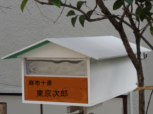

出来上がりです。
住所氏名は変えてあります。 本物は、ヒノキ板に墨塗りした後、字の部分を浮かし彫りで残しています。
