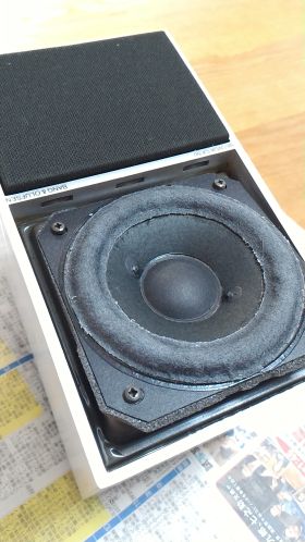

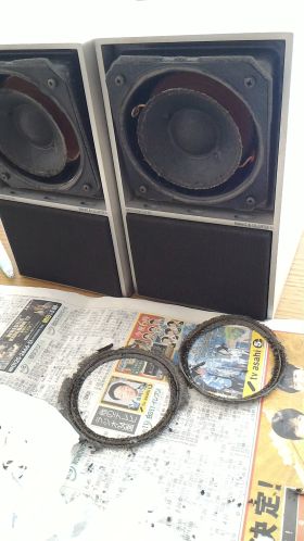

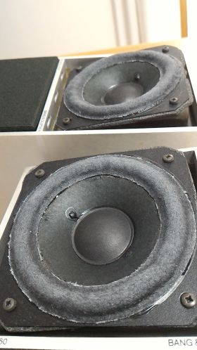

スピーカーのウレタンエッジは経年劣化によりボロボロになると知って、 PC机で使っている BAND & OLUFSEN VEOVOX CX50 のネットを外して見たところ、 ウレタンは穴だらけ、触ると粉になって落ちてきました。

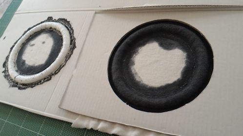

コーン紙のふちに残っていたウレタンを取り除いた後です。 下に落ちているのは、接着剤の部分です。

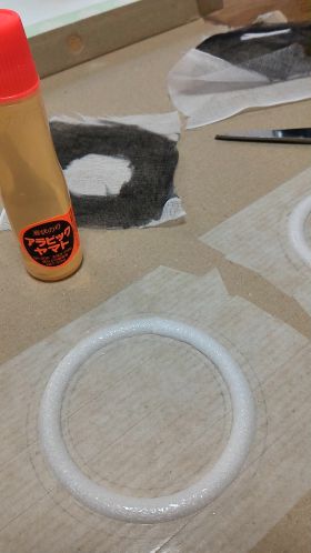

半分に切ったバックアップ材を、ダンボールに貼り付けた両面テープの 上に貼り付けました。

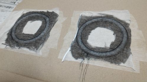

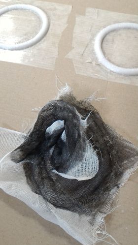

ネットの裏に白のエッジが透けると見栄えがよくないので、 マジックでガーゼに色をつけてから型の上に貼りつけて、のりをたらしました。
のりが乾いてからガーゼを剥がしたら、のりが両面テープにくっついて ガーゼがぼろぼろになりました。
この後、目の細かいYシャツ生地で試しましたが、乾いたらパリパリ状態で 弾力性が全く無く、エッジとしては使えませんでした。(下のほうに写真あり) アラビックのりはここで断念。

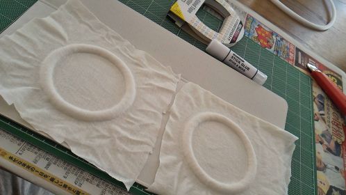

ぼろ布の中から柔らくて目の細かいのを選んで、もう一度挑戦しました。
両面テープの粘着力+のりの接着力で、布が強力にくっついてしまったので、 今回は両面テープはバックアップ材の貼り付けだけに使い、 布の貼り付けには剥がせるスティックのりを使いました。

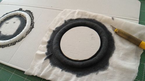

シリコンシーラント黒をラッカーうすめ液を2:1くらいの割合でゆるめてから、 ハケで厚めに塗って、乾かしたらちょうどよい弾力と復元性になったようです。
ダンボールに書いた切り取り線は、シーラントの色で見えなくなるので、 あらかじめ切り取るサイズの型紙を用意しておき、これに合わせて布を 切り出しました。
内側切り出し中。奥はエッジ部を切り出し終わったあとです。
外側切り出し中。

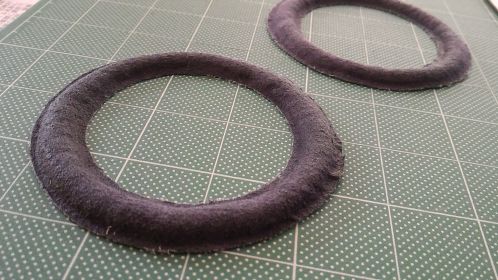

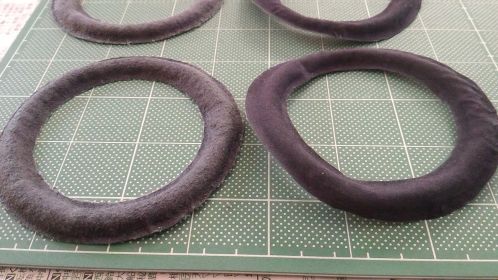

いい感じにできました。
指で軽く押すと変形し、指を離すと元の形に戻ります。
左が柔らか布+シリコンシーラントで作ったエッジ、右がYシャツ生地+アラビックのりです。
