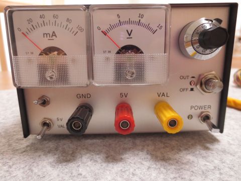

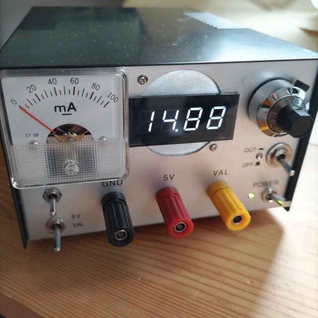

ボリュームをMAXの位置にしたときに12[V]しか出力できないのをなんとかしたくて、 全面的に作り直しました。ついでに電圧表示をアナログからデジタルに換えました。
電圧の調整後にデジタルマルチで電圧を測ることが無くなって、便利になっています。
今一つ使いにくかったOUT/OFFのプッシュスイッチも、トグルスイッチに換えました。

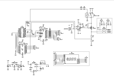

回路図(クリックすると別ウィンドウでpdfを開きます)

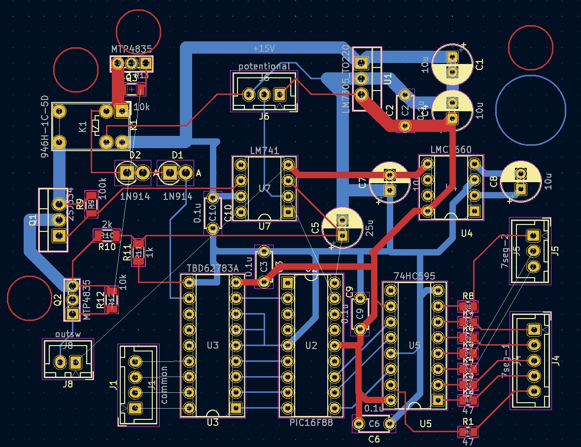

部品配置と配線のCAD図です。KiCadというフリーで使えるCADを使いました。 回路図とレイアウト図がリンクできて、表裏の2層の配線であれば簡単に 検討ができてしまいます。これがフリーとはなんともありがたいことです。

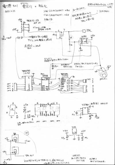

旧回路ではNchMOSの出力をLM358にフィードバックしてポテンショメーターの 出力に合わせた電圧を発生させていました。MOSのゲートソース間の電圧があったので、 電源用ACアダプタの15[V]よりこの分下がった電圧しか出せませんでした。 そこで、FETはPchMOSを使うことにして、0V付近対策としてOPAMPを正負両電源で動かすようにしました。 15[V]可変系と5[V]の切り替えにはリレーを使いました。 負電源にはLMC7660を選びました。 デジタル表示用の7segの駆動は、PIC16F88と74HC595、TBD62783Aを使いました。

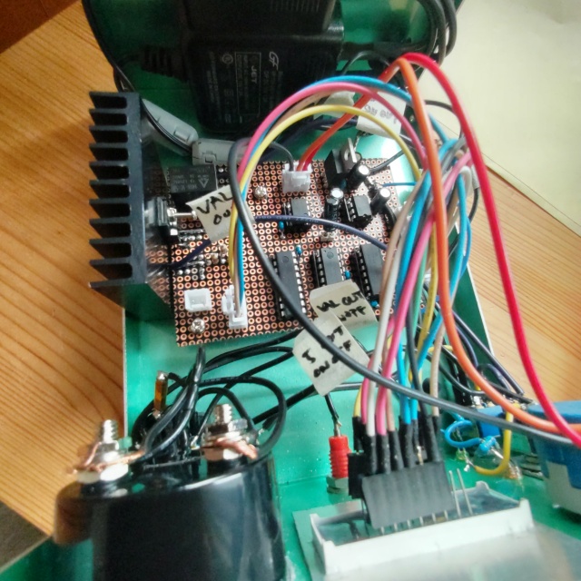

新しい基板と7segをケース内に組み込んだところです。
以下は検討・実験のノートです。

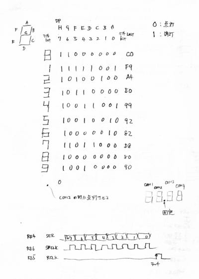

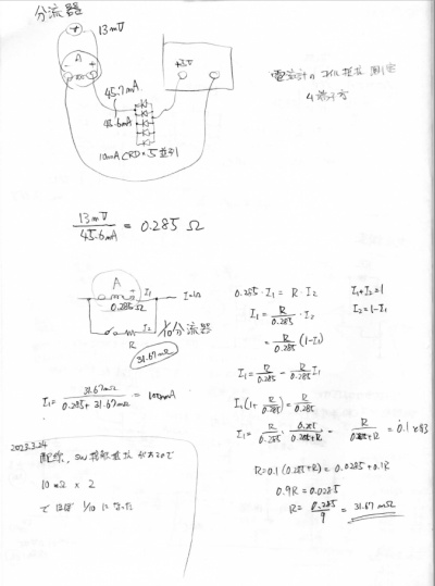

未実装だった電流計の1/10分流器も動くようにしました。

レタリングを入れました。
左に何も無いスイッチがありますが、分流器のON/OFF用に付けたのですけど 中身が無いので、無印です。

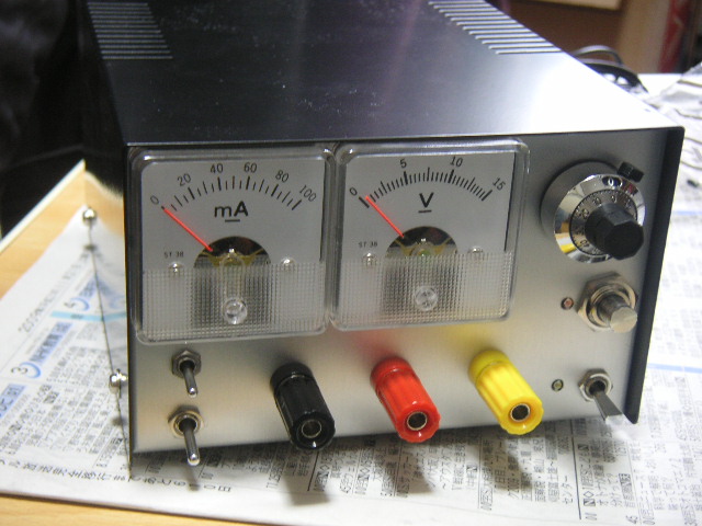

可変電源を作りました。

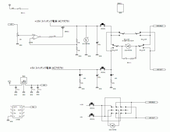

回路図
プッシュスイッチON(オルタネートタイプ:押す度にON/OFFが変わる。) まで、ターミナルからは電圧が出力されません。 電圧計は、プッシュスイッチOFFでも動きます。 電流計は、2系統の電源のどちらかを選べるように4回路2接点の トグルスイッチで切り替えられるようにしました。 電流計はフルスケール100mAの物なのですが、もっと大きな電流を流すときも あるので、分流器を接続できるようにスイッチをつけました。 今のところ微小抵抗を入手していないので、単にショートさせている だけです。 可変電圧を作るところは、78L05で作った基準電圧をポテンショメータで 分圧し、出力電圧を14Kと10Kで分圧した値と一致するようにLM358とFETで フィードバックをかけています。 抵抗値は14:10に近い分圧比となるような物を選んでいます。 ポテンショメータ側+5Vのときに出力が12Vとなるようにしています。 12x10/(10+14)=5
+5V固定電源は、ACアダプタの出力をほぼそのまま出力させています。 ACアダプタがスイッチングタイプなので、アダプタの出力部にクランプフィルタを かませてあります。
電圧計と電流計はアナログタイプにしました。電圧計はデジタルでも よかったのですが、ちょうど良い大きさのLCDを見つけられませんでした。 電流計はアナログにこだわりました。間違って大きな電流が流れてしまった時、 アナログなら針が振り切れて瞬間的に反応することができます。 (そうなった時は既に遅いことがほとんですが...)

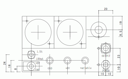

パネルレイアウト
この配置を決めるまでに、大分時間をかけました。 第一優先は、ターミナルの間隔です。これが狭すぎると とても操作性がわるくなってしまうためです。 可能な限り間隔を広くとるようにしました。 次が、電圧可変用のポテンショメータの位置です。 よく使うつまみなので、操作する時に他のスイッチ類が じゃまにならないように右上としました。

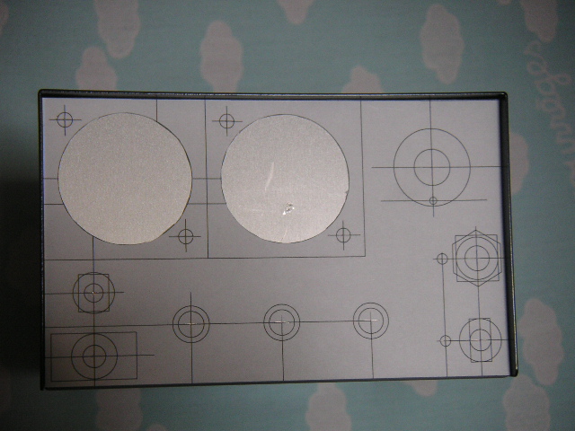

レイアウト図面を紙に印刷してアルミケースに両面テープで貼り付けます。
部品を仮置きしてみたところです。

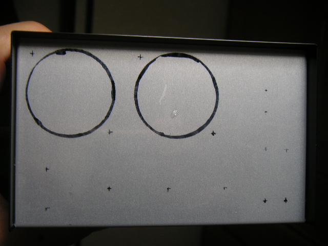

穴位置をアルミケースに写します。 穴あけは、ハンドドリル、電動ドリル、ハンドリーマー、ヤスリ、で 半日がかりで仕上げました。

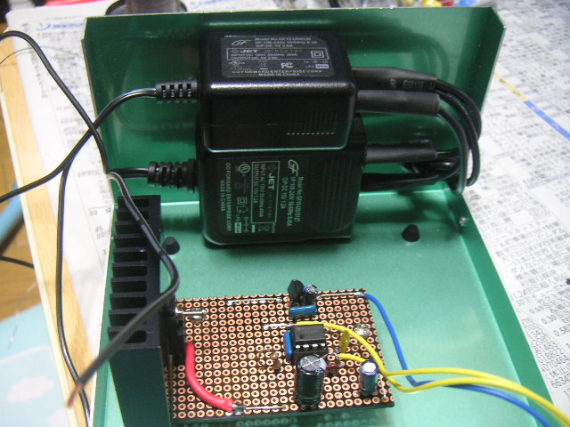

ACアダプタと回路基板をケースの中に組み込んだところです。 ACアダプタはエポキシでケースに貼り付けてしまいました。

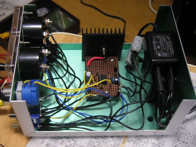

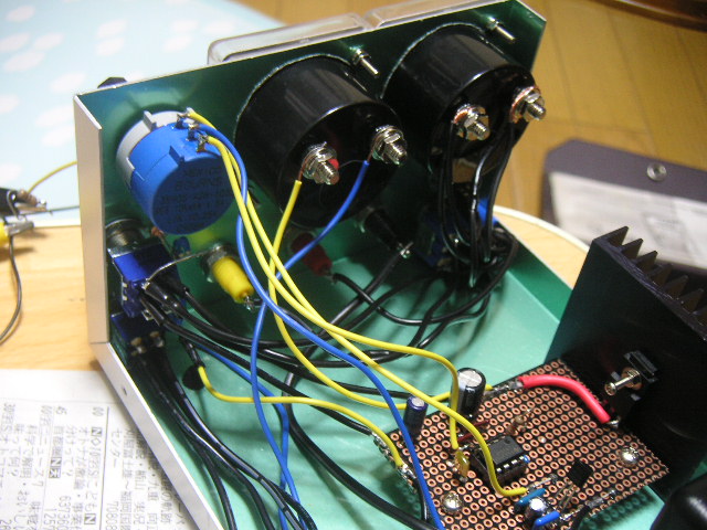

部品を全てケースに組み込んで配線をしたところです。

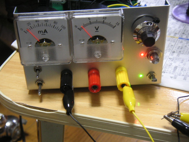

テスト中。適当な抵抗に可変電圧側の出力を接続しています。 電圧を上げると電流も増えます。(当たり前か)

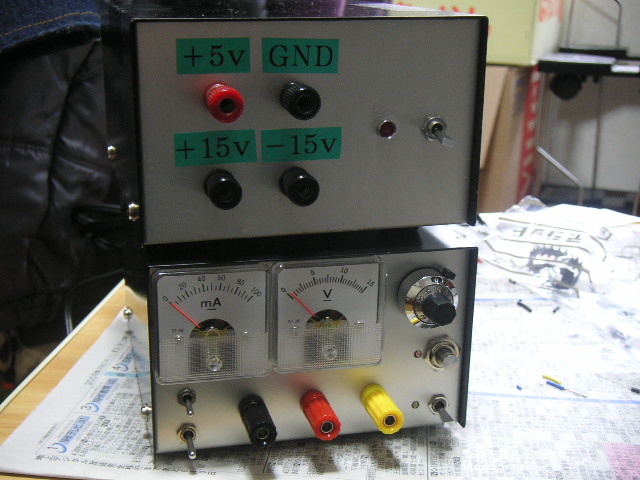

古いほうの電源といっしょに写しました。 半分くらいの重さで仕上がりました。新しい電源は使い勝手がだいぶ良さそうです。
